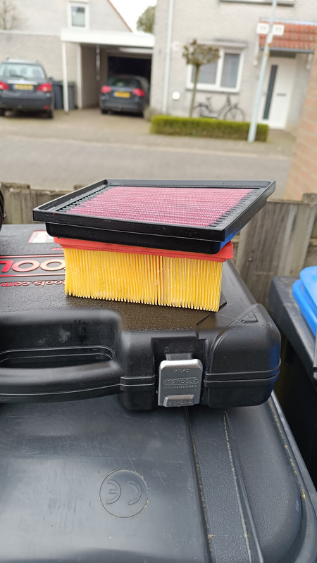

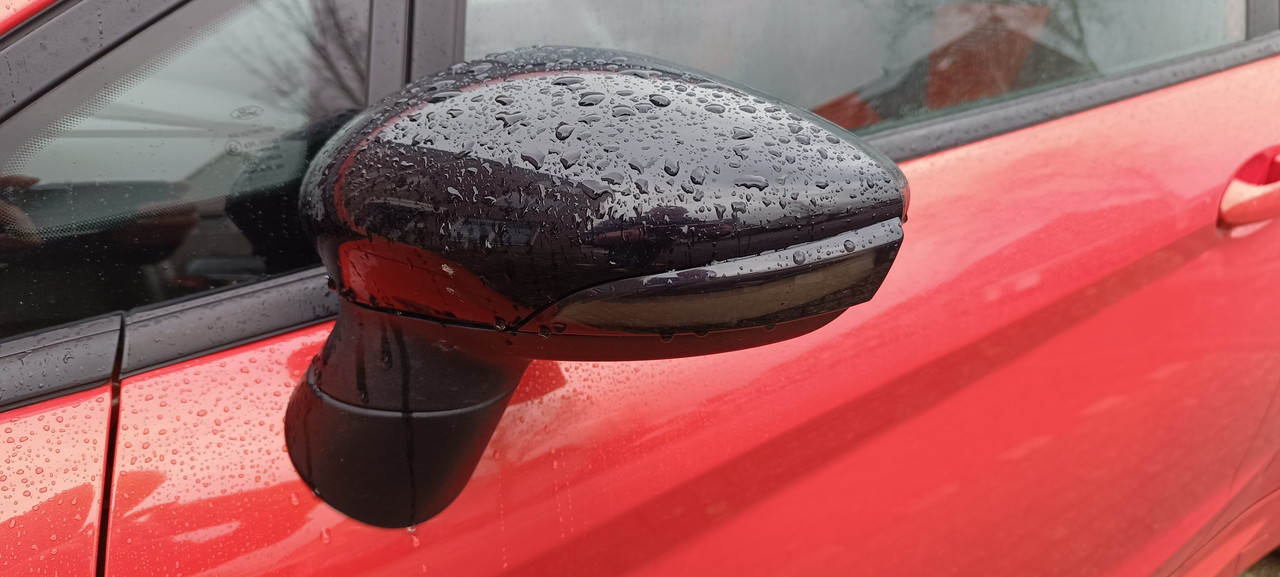

Bart ST Posted April 2, 2024 Report Share Posted April 2, 2024 Hallo, Dit is mijn thread van al mijn MODs die ik heb- en nog ga doen aan mijn Fiesta ST MK7. Als eerste heb ik een dunner lucht filter voor de turbo erin gezet. Deze is van 7 cm dikte naar 2 cm dikte gegaan. K&N filter. Een echte musthave is de short shifter. Deze heb ik bij Aliexpress gekocht voor net iets meer dan 20 Euro met gratis shipping en deze was er binnen 5 dagen. Het inbouw duurde een 1/2 uur, de top peg op 25% gezet, zoals op de foto.Je zit in de auto met een brede glimlach, telkens weer. De gehele binnenkant voorzien van LED's, ik heb gekozen voor helder wit. We blijven nog even bij Ali, de blackout knipperlichten in de zij spiegels. Dan nog de achteruit rij camera. Deze zit in het handvat van de achterklep verwerkt zodat het als stock uitziet. Op het verlanglijstje staan nog: Milltek Catback resonated uitlaat systeem. Maxton achter diffuser. Airtek intercooler stage 2 Revo Stage 1 tune. Wolfbox G900 LED binnen spiegel. Voor en achter lichten LED vervanging. Tot zover mijn project. Ik ben nog lang niet klaar. Link to comment Share on other sites More sharing options...

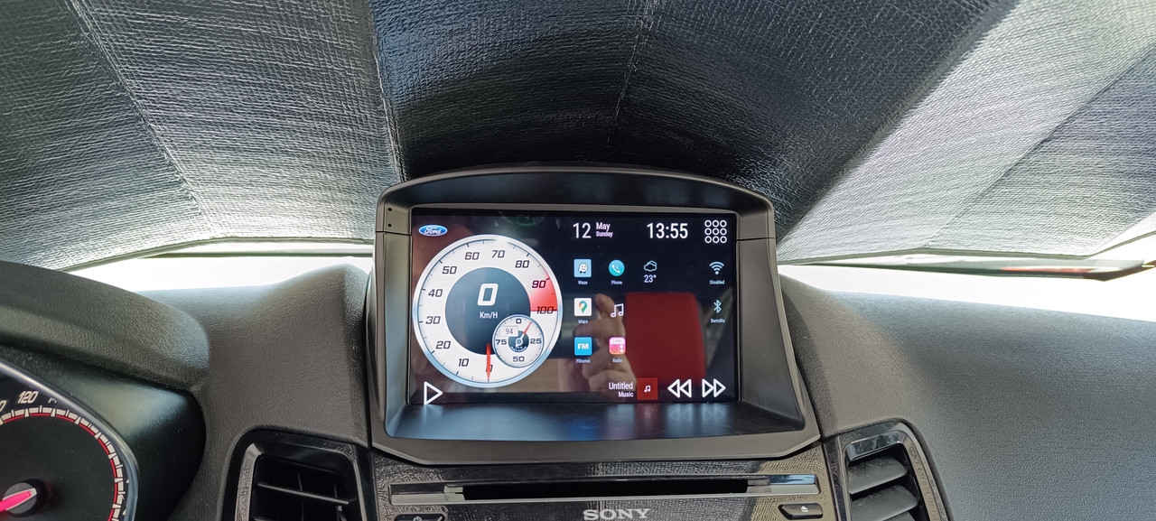

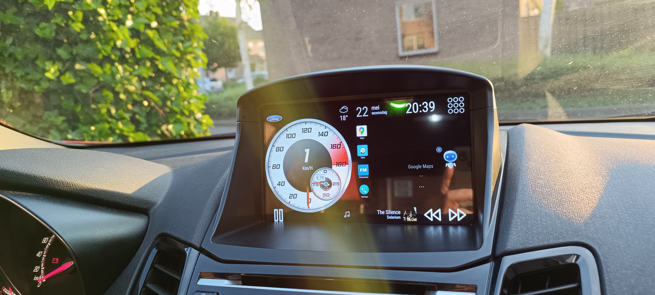

Bart ST Posted May 12, 2024 Author Report Share Posted May 12, 2024 Android radio werkt samen met de Sony radio setup. De Sony radio gaat hierbij eruit maar het frontje bijft zitten en is functioneel. Deur/kofferbak open display werkt, volume control stuur en front werken, hij geeft niet meer de Airco controls weer. Daar ben ik met de Chinese verkoper mee bezig dat ook dat in de firmware gaat komen, even zo de ESC OFF setting. Menu skin is van een gratis/ bijna voor niets Playstore app genaamd CarWebGuru welke ik de beste frontend voor Android auto vind. Neem de PRO versie en support de Nederlanse maker. Link to comment Share on other sites More sharing options...

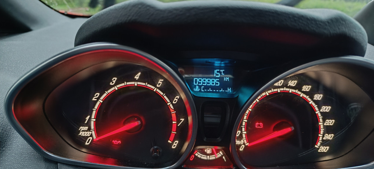

Bart ST Posted May 22, 2024 Author Report Share Posted May 22, 2024 LCD Achteruit kijk spiegel En we zijn 100.000 Link to comment Share on other sites More sharing options...

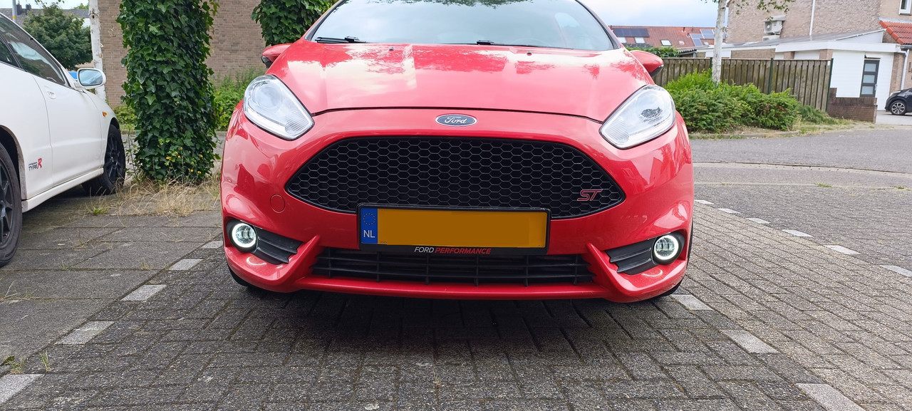

Bart ST Posted July 7, 2024 Author Report Share Posted July 7, 2024 Led Mist lampen met Angeleyes welke op de DRL verlichting is aangesloten. Link to comment Share on other sites More sharing options...

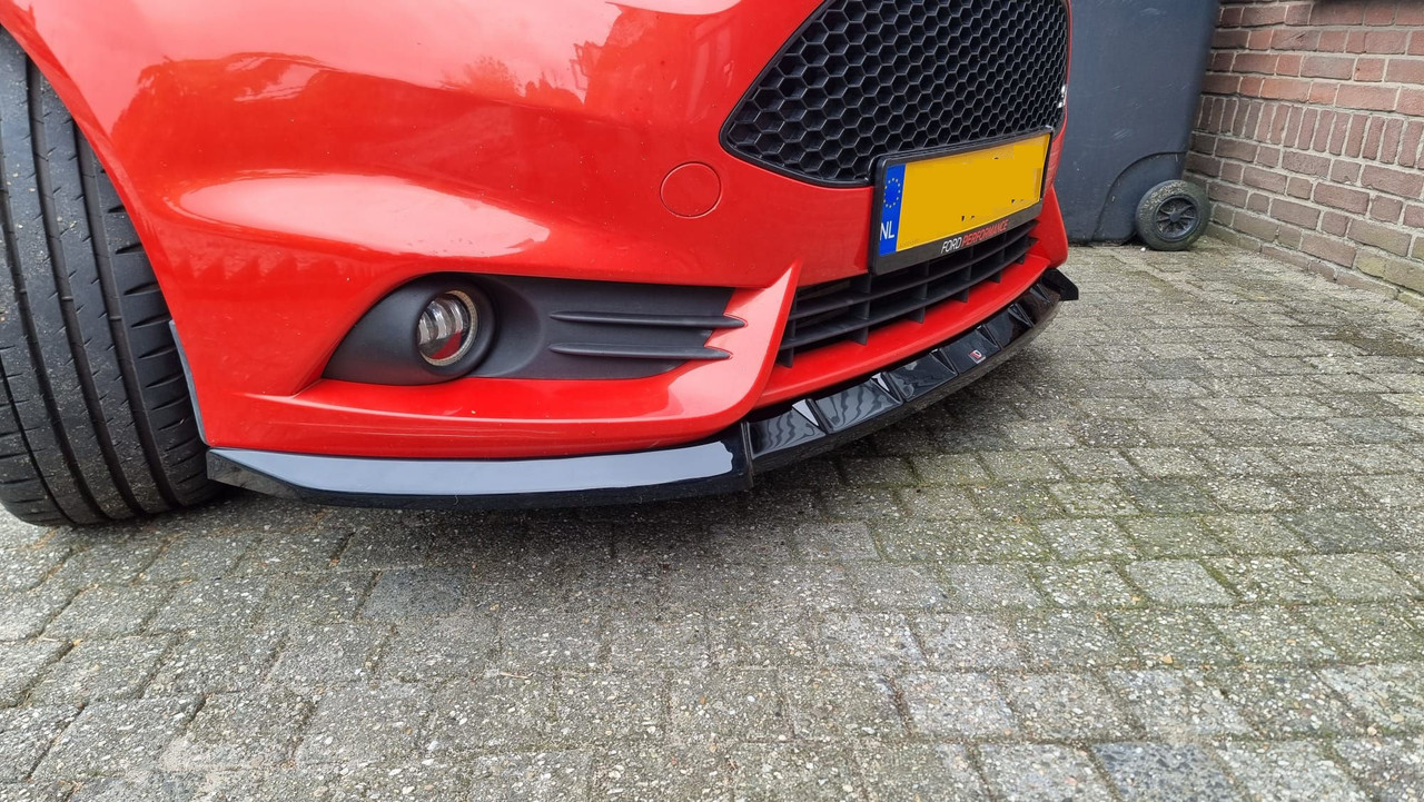

Bart ST Posted July 28, 2024 Author Report Share Posted July 28, 2024 En verder met het project, deze keer een Maxton front splitter V6 erop gezet. Link to comment Share on other sites More sharing options...

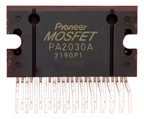

Bart ST Posted August 25, 2024 Author Report Share Posted August 25, 2024 Ik was even druk met mijn Yamaha R1, Nieuwe kuip, Akrapovic slip-ons en algemeen onderhoud, maar richt mij weer op de Fiesta. De volgende upgrade is echt zeer verborgen, ik ga de TDA 7851 eindversterker module in mijn Android radio vervangen door de Pioneer PA 2030A. Deze is pin-compatible, dus simpel de TDA7851 eruit solderen en de Pioneer 2030A erin, en hoppa beter geluid. Link to comment Share on other sites More sharing options...

Bart ST Posted September 22, 2024 Author Report Share Posted September 22, 2024 Ik was even niet vaak hiero De LED lampen komen van Ali, de halo's zijn bijna net zo vel als dag rijlicht lampen. Link to comment Share on other sites More sharing options...

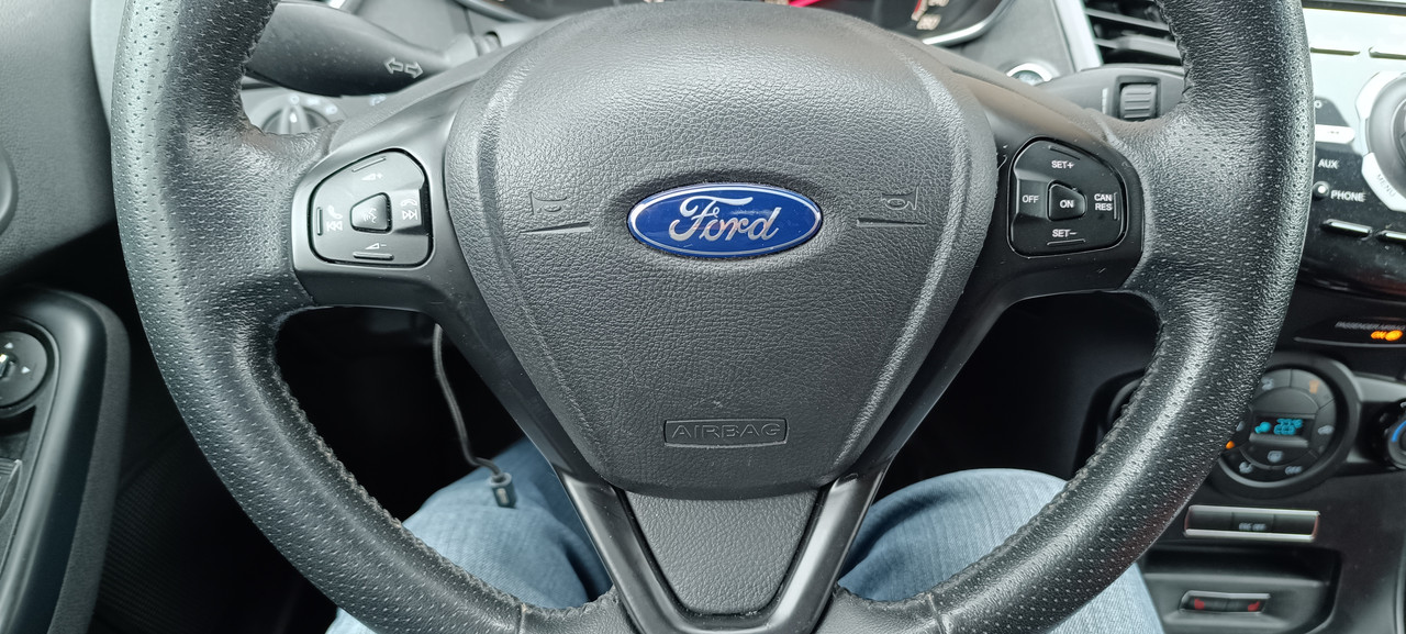

Bart ST Posted September 22, 2024 Author Report Share Posted September 22, 2024 Het stuur erin gezet. was aan het wachten op de nieuwe airbag uit de UK, maar die mogen ze niet overzee versturen schijnbaar. ( airbags zijn ook eigenlijk kleine bommen ) Die uit de UK was met transport+import kosten 50 Euro, terwijl je hier 125 Euro voor een kwijt bent nadat je je eigen airbag inlevert. Dus maar mijn eigen airbag erin. Link to comment Share on other sites More sharing options...
