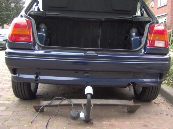

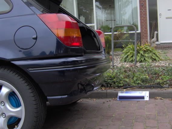

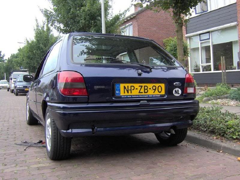

Dieselaar Posted August 23, 2005 Report Share Posted August 23, 2005 Ik heb gisteren een paar kleine aanpassingen uitgevoerd.Hier een paar pics:Eindelijk is de trekhaak dan verwijderd!! En dat lijkt 10X beter!!Ik heb een DTM wisser gemonteerd.Maar hij is nog niet klaar.Het scharnier punt van de andere ruitenwisser moet nog verwijderd worden.En de slag van de ruitenwisser moet vergroot worden.Ik heb de achterlichten van mijn andere Fiesta in de Diesel gemonteerd,omdat ik dat veel beter vond staan.En in de andere Fiesta komen tóch zwarte exemplaren of de originele worden rood gespoten!Dat was het weer voor heel eventjes.Ben alweer aan het bedenken wat de volgende stap gaat worden.Dus!!Blijf het volgen!! Link to comment Share on other sites More sharing options...

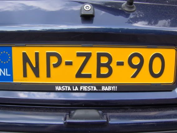

Dieselaar Posted September 2, 2005 Author Report Share Posted September 2, 2005 Weer een kleine aanpassing.Splinternieuwe kentekenplaten vóór en achter!!!Dus geen boorgaten meer.Heb de voorste namelijk erop geplakt!! EN....een nieuwe kentekenplaathouder..gemaakt door 123sticker.nl in Enschede. Link to comment Share on other sites More sharing options...

Dieselaar Posted September 2, 2005 Author Report Share Posted September 2, 2005 Ik ben nog een beetje aan het denken over hoe ik het overbodige scharnierpunt van de 2e ruitenwisser het beste kan verwijderen.verder is het heel simpel om een DTM-wisser te bouwen.Men neme:-een rechte ruitenwisser(Citroen BX,Fiat Uno,Lancia Ypsilon)-het armpje aan de ruitenwissermotor moet een stukje verlengd worden(+/- 5mm)-en dan is het een kwestie van afstellen. Link to comment Share on other sites More sharing options...
