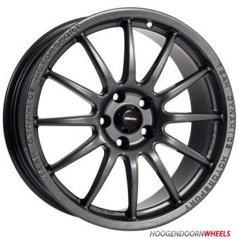

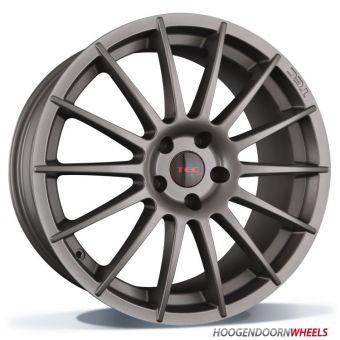

Guest Posted August 29, 2019 Report Share Posted August 29, 2019 Het klopt inderdaad dat de 18 inch ST line velgen nog wel los te koop zijn, maar niet meer af fabriek te bestelen. Mijn fout in eerdere berichtgeving. Prijs van €279,- p.s. is trouwens flink, maar kun je verwachten als officieel Ford accessoire. Bij andere merken is dit niet anders. Ik heb trouwens 2 andere velgen gezien die hoog op mijn verlanglijstje staan: TEC AS2 of Team Dynamics pro race 1.2. Qua kleur zat ik dan te denken aan gun metal van TEC en antraciet van Team Dynamics. Zwart is ook mogelijk. Link to comment Share on other sites More sharing options...
