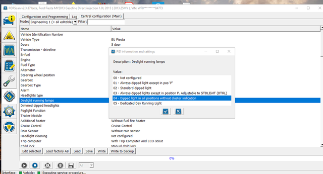

keesevo Posted January 18, 2021 Report Share Posted January 18, 2021 Jammer, dat je niet de ultieme oplossing hebt😀 Heb net ook weer even de ELM aangesloten, er is sindsdien wel een optie bijgekomen: 04 Maar helaas geen resultaat, het enige wat invloed had is om de DRL uit te zetten met optie 02 Je zou zoiets moeten hebben, net als bij een Mondeo: Link to comment Share on other sites More sharing options...
