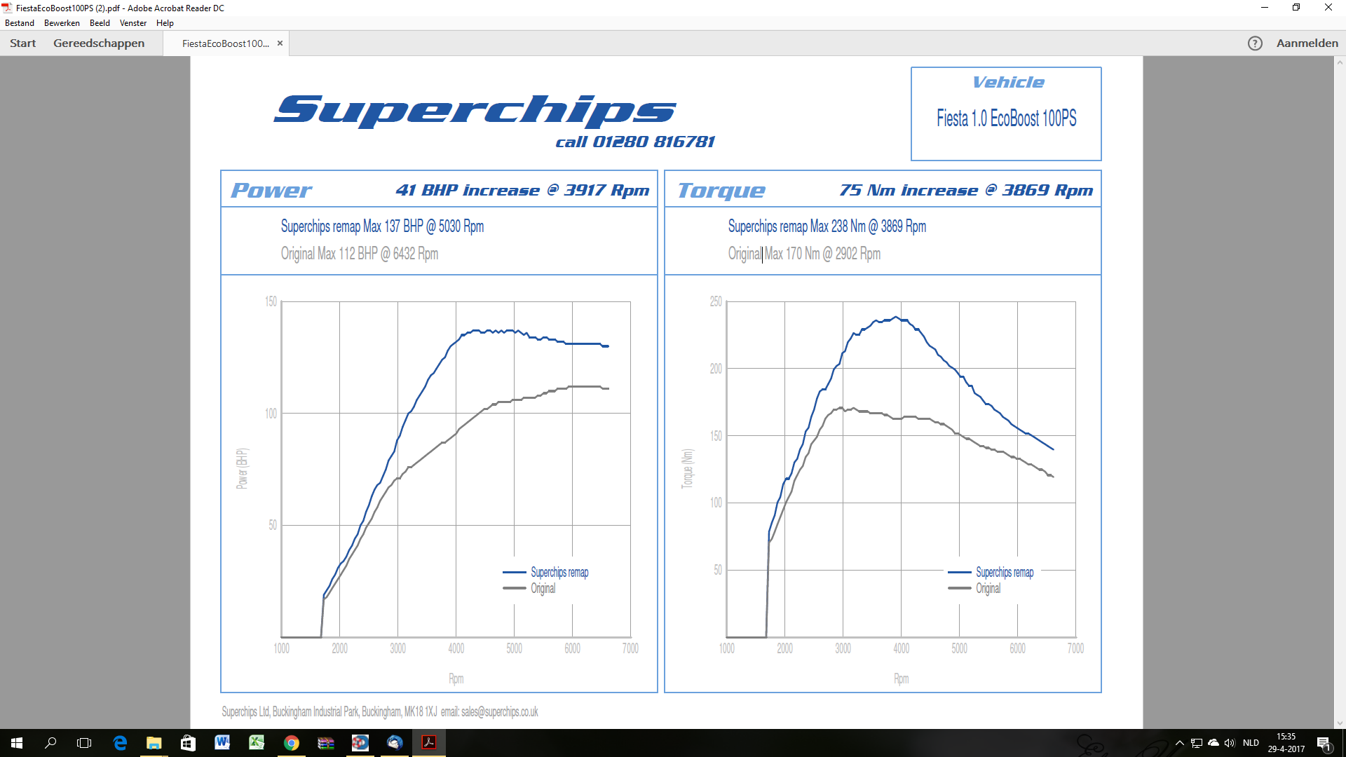

AKW Posted April 29, 2017 Author Report Share Posted April 29, 2017 Als ik hier kijk dan zegt mijn blond verstand dat ik in de 1e en 2e versnelling beter niet boven de 2500 toeren uitkom ivm het koppel dat dan al boven de 170 nm zou liggen. Wat Fortissimo zegt in hoeverre heeft het koppel dat geleverd wordt een relatie met het gewicht? Link to comment Share on other sites More sharing options...
