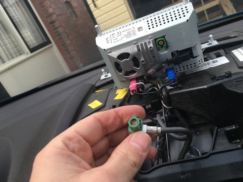

BartM Posted April 30, 2017 Report Share Posted April 30, 2017 4 hours ago, KiC said: @FordDriver Ben benieuwd hoe je de achteruit rij camera aansluit op het display zoiets lijkt mij ook wel wat, ben alleen een beetje huiverig om een gedeelte van het console los te slopen. Met deze verloopstekker sluit je de camera aan op het display. De radio en display verwijderen is niet zo moeilijk. Enige waar je op moet letten is dat je als eerst het Nav kaartje verwijderd. Link to comment Share on other sites More sharing options...
FordDriver Posted April 30, 2017 Author Report Share Posted April 30, 2017 @BartM @KiC Klopt, dit kabeltje heb ik besteld! (Sync 1 Monitor, die van 30 Dollar), met dank aan @BartM Link to comment Share on other sites More sharing options...
AKW Posted April 30, 2017 Report Share Posted April 30, 2017 Bij mij zat die groene fakra al op het sxhermpje, hoefde hem alleen maar te verlengen vanaf een stekkerblok! Link to comment Share on other sites More sharing options...

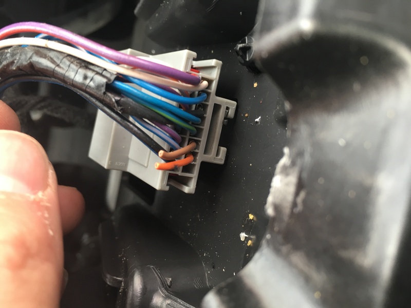

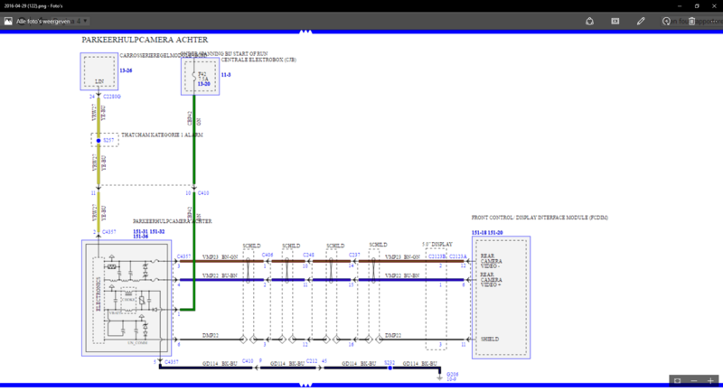

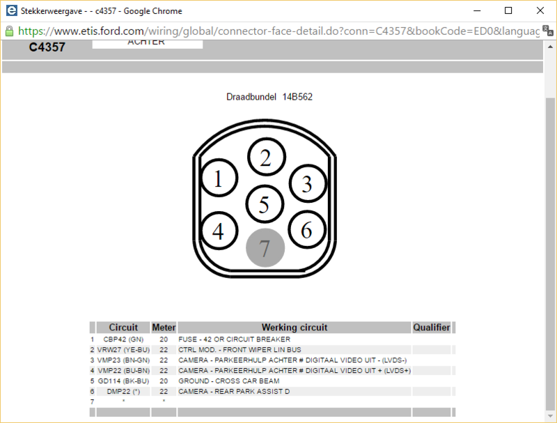

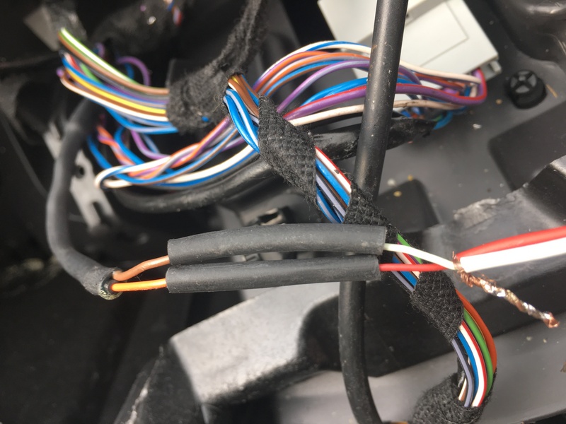

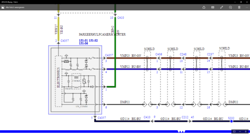

AKW Posted April 30, 2017 Report Share Posted April 30, 2017 Dus jullie gebruiken niet een originele camera? Ik ben zeer benieuwd naar de bevindingen en het werkend te krijgen! Bij mij ligt het project een jaar stil. Alle kabels zijn wel tot in de achterklep getrokken, het enige wat nog moet gebeuren is activeren. Dit zal zowel in de fcdim (het schermpje) als in de bcm moeten gebeuren lijkt mij? Ik heb gisteren mijn elm 327 kabel binnen gekregen, dus deze week maar eens met forscan aan de hobby. Bij mij moest er naast het camera signaal en de voeding ook een LIN draad aangesloten worden, dit is een soort bus signaal als can bus. Dit is de video input van de fcdim. Hier heb ik de input kabel van de fcdim verlengd. Hierboven is de C237 connector te zien. Hier nog wat info dat ik uit het Focus forum heb gekopieerd: Ik heb nu de camera eindelijk aangesloten, het bleek dat de connector C4357 die uit de camera komt een andere pin bezetting heeft dan de daaropvolgende connector van kabelboom 14B562. Link to comment Share on other sites More sharing options...
FordDriver Posted April 30, 2017 Author Report Share Posted April 30, 2017 @AKW Oei, dat is wel een heel karwei! Volgens mij is het bij de Fiesta gewoon plug and play, speciale kabel erin en RCA kabel erin en klaar. Uiteraard wel eerst even activeren met FORscan. Voeding van de camera ga ik aftappen van de achterruitwisser. Lampje voor kentekenverlichting ook aansluiten aan de originele aansluiting. Zou je misschien een afbeelding met kleine uitleg kunnen plaatsen van FORscan waarbij je de optie voor de camera inschakelt? Ik ben hier best nog wel benieuwd naar hoe dit precies gaat. Dit is het enige wat ik niet kan vinden op internet namelijk. Alvast bedankt! Link to comment Share on other sites More sharing options...
