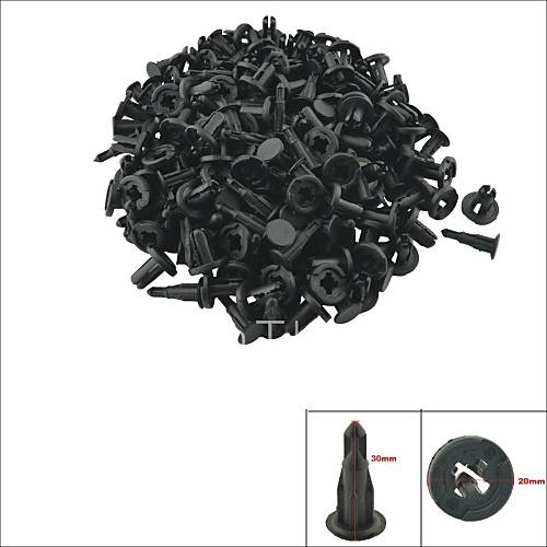

wesB Posted April 26, 2016 Report Share Posted April 26, 2016 Dag allemaal! Ik heb vandaag een setje spatlappen binnen gekregen, maar weet niet hoe ik deze moet installeren. Mij is verteld dat je 2 schroefjes los moet maken in de wielkas, maar ik krijg ze zelf niet los, het zijn een soort van plastic bolle schroefjes en ringetjes. Heeft iemand hier ervaring mee? Link to comment Share on other sites More sharing options...
VitroFiesta Posted April 26, 2016 Report Share Posted April 26, 2016 Is het zoiets? (Google een op "bumperclips", je hebt veel soorten namelijk) Je hebt verschillende soorten, sommige moet je indrukken, andere juist uittrekken om los te krijgen. Link to comment Share on other sites More sharing options...
wesB Posted April 26, 2016 Author Report Share Posted April 26, 2016 Volgens mij zijn het inderdaad deze.. Ik had vanmiddag geprobeerd eentje los te wippen maar daar kwam weinig beweging in, sterker nog het kopje raakte beschadigd.. Morgen ga ik kijken of het lukt als ik het indruk! Link to comment Share on other sites More sharing options...
VitroFiesta Posted April 26, 2016 Report Share Posted April 26, 2016 Probeer dat eens, alleen de kern indrukken, niet de ring. Hoeft niet ver hoor, millimeter ofzo. Daarna kan je het geheel er compleet uittrekken als het goed is. Link to comment Share on other sites More sharing options...
Clank Posted April 26, 2016 Report Share Posted April 26, 2016 Als er een plastic schroefje in het midden zit: Grijp de buitenkant ergens mee vast en draai dan het schroefje eruit (dan heeft het schroefdraad tenminste grip), dan zou het eruit moeten komen. Ford gebruikte die bij de MK5 erg veel weet ik nog. Altijd ellende. Link to comment Share on other sites More sharing options...
