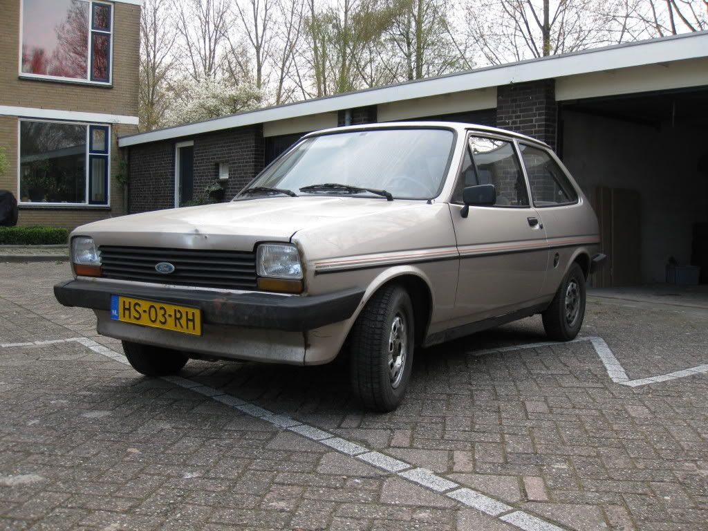

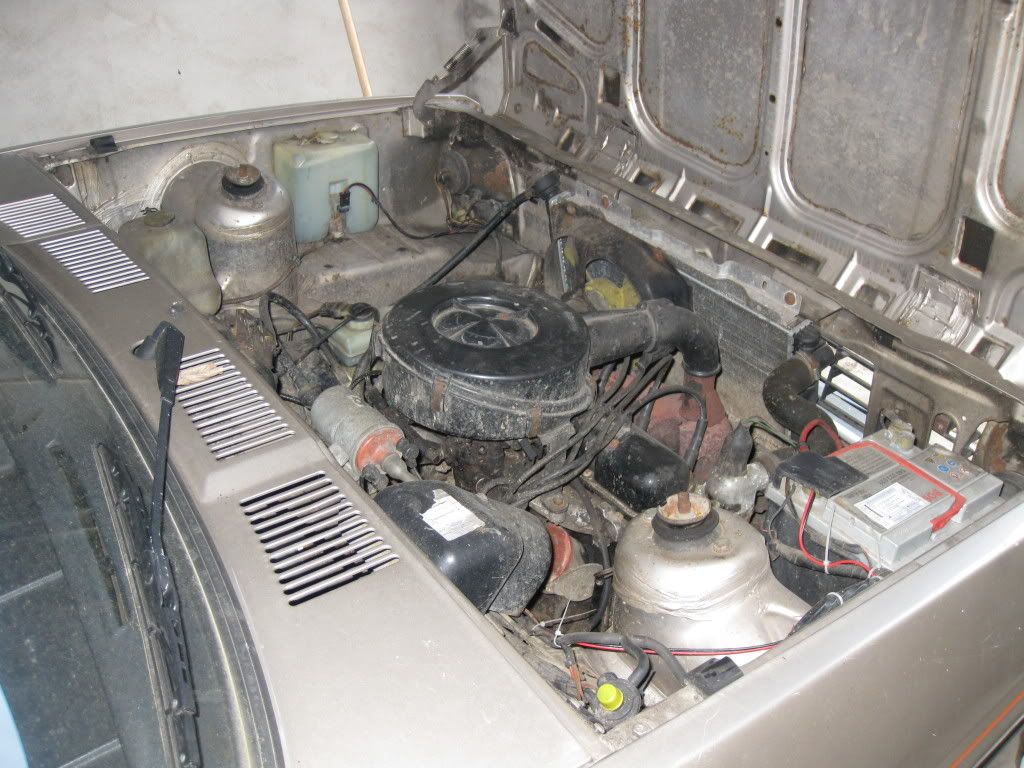

Kyanite Posted April 17, 2009 Report Share Posted April 17, 2009 Zoals jullie misschien al begrepen hadden, ik heb tegenwoordig een Fiesta MK1. Het is absoluut geen race-monster, is gewoon een simpele 1.1, bouwjaar 1982. Foto voor dat ik begon met wat stripwerk: En natuurlijk de paardenstal met 55 paarden: Zal morgen een foto plaatsen van de auto zonder bumpers. Ben wat beugeltjes aan het maken om de nummerplaat aan de voorzijde op te kunnen hangen zonder dat er een bumper op de auto zit. Voor de achterzijde moet ik nog een oplossing zien te vinden om de nummerplaatverlichting aan te brengen zonder dat er een bumper aanwezig is. In een latere fase komen er nog 14" velgen onder die ik nog heb liggen, althans als het past in verband met de ET-waarde. Wat opknappen van plaatwerk en lakwerk. Voor de rest nog niet heel veel plannen, misschien wat audio maar dat is het wel. Link to comment Share on other sites More sharing options...

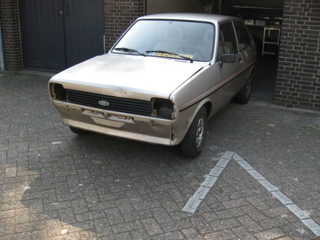

Kyanite Posted April 28, 2009 Author Report Share Posted April 28, 2009 Beetje verlaat maar toch nog wat foto's Foto zonder bumper en koplampen: Foto van de semi-rotte rand rond de koplamp: Foto van de binnenzijde deur, het lijkt op de originele plasticbekleding: Resultaat van mijn werk met een roterende staalborstel op de roestplekjes: Voor de rest kan ik melden dat ik komende maandag 2 deuren en een motorkap ga ophalen. Tevens druk bezig om andere stoelen te monteren, moet alleen de rails nog even zien los te krijgen van de stoel. Foto's volgen hier nog van. Link to comment Share on other sites More sharing options...

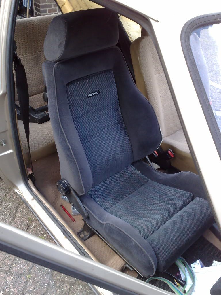

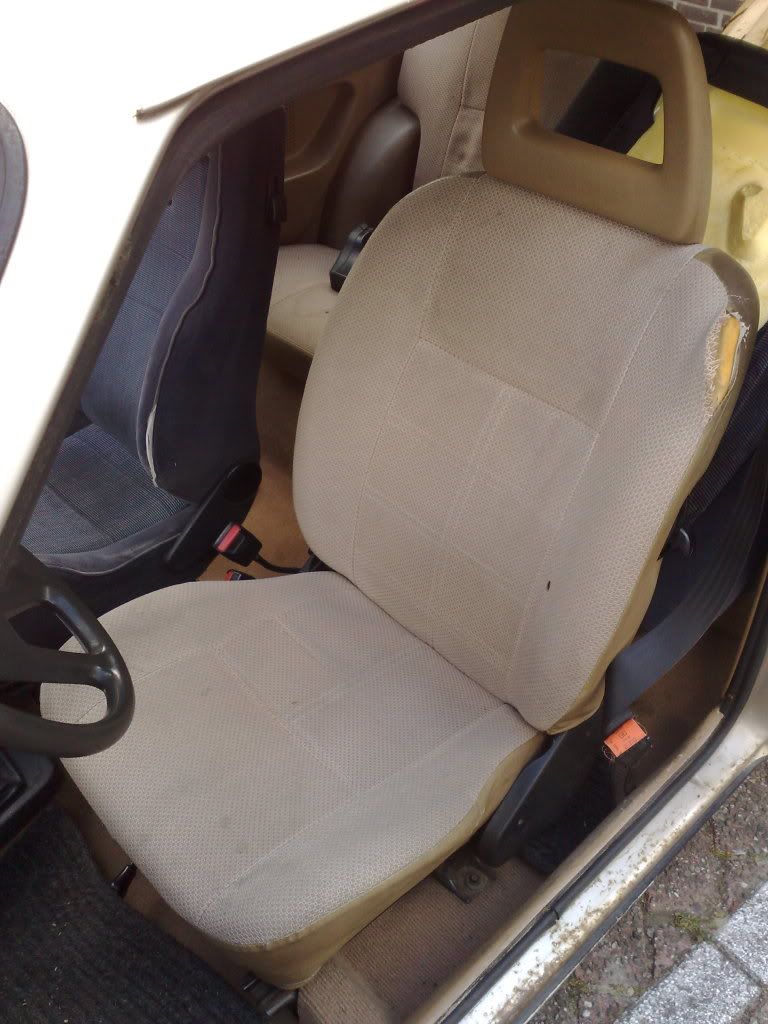

Kyanite Posted June 20, 2009 Author Report Share Posted June 20, 2009 Afgelopen week zijn mijn spiegels binnen gekomen, niet de goedkopere die ik besteld had maar de wat duurdere volledig aluminium versie: Komende zaterdag ga ik de banden eraf laten halen van de RS-velgen die ik pas geleden heb opgehaald. Die ga ik dan een beetje opknappen en dan nieuwe banden laten monteren. Waarschijnlijk in de maat 175/60R13, merk weet ik nog niet. Tevens ben ik vandaag bezig geweest om het interieur, althans de stoelen van een MK3 te monteren. Dit is lastiger als gedacht, de (vervloekte vast zittende schroeven) geleiderail is zonder problemen over te zetten. Alleen de rails staan bij de MK1 ruim 3 centimeter dichter bij elkaar als bij de MK3, dus er moet in de auto geboord gaan worden om de stoelen fatsoenlijk vast te zetten. Tevens moet er een nieuwe stang tussen het verstelmechanisme komen, de standaard stang is te kort Eveneens druk bezig geweest om de XR2-remmen, bedankt Martein, uit elkaar te trekken. Hier zit nog wel het een en ander aan opknap werk aan. Foto's van de werkzaamheden heb ik niet gemaakt, dit komt omdat mijn handen vol met vet, olie, remvloeistof en andere zwarte troep zaten. Die handen zijn overigens nog steeds niet helemaal schoon. Zal eens kijken wat ik morgen kan doen qua foto's. Als ik voldoende tijd heb morgen trek ik misschien ook het dashboard uit de auto om de deuren te demonteren. Kwam de volgende foto tegen: Het zijn de klokken van de MK5 gemonteerd in het dash van een MK3, ben benieuwd of dat ook op een of andere manier draaiend te krijgen is in een MK1. Dit is een uitdaging voor een latere fase. Link to comment Share on other sites More sharing options...

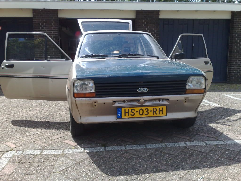

Kyanite Posted June 21, 2009 Author Report Share Posted June 21, 2009 Goed dit weekend weer lekker wat wezen knutselen. Nummerplaat eindelijk fatsoenlijk vastgezet aan de voorzijde (en achterzijde, géén foto), tevens zie je hier de 'nieuwe' motorkap: Foto van de originele stoel: Foto van de vervangende stoel: Heb wat plaatjes staal geboord en gezaagd om aan de onderzijde van de auto te monteren waar de bout van de stoel doorheen komt (origineel zitten de montagegaten voor de MK1-stoel dichter bij elkaar als van een MK3-stoel ) Vandaag heb ik ook het portier aan de bijrijderskant vervangen door een exemplaar zonder grote deuk, géén foto van, deze deur is blauw met grijs. Link to comment Share on other sites More sharing options...

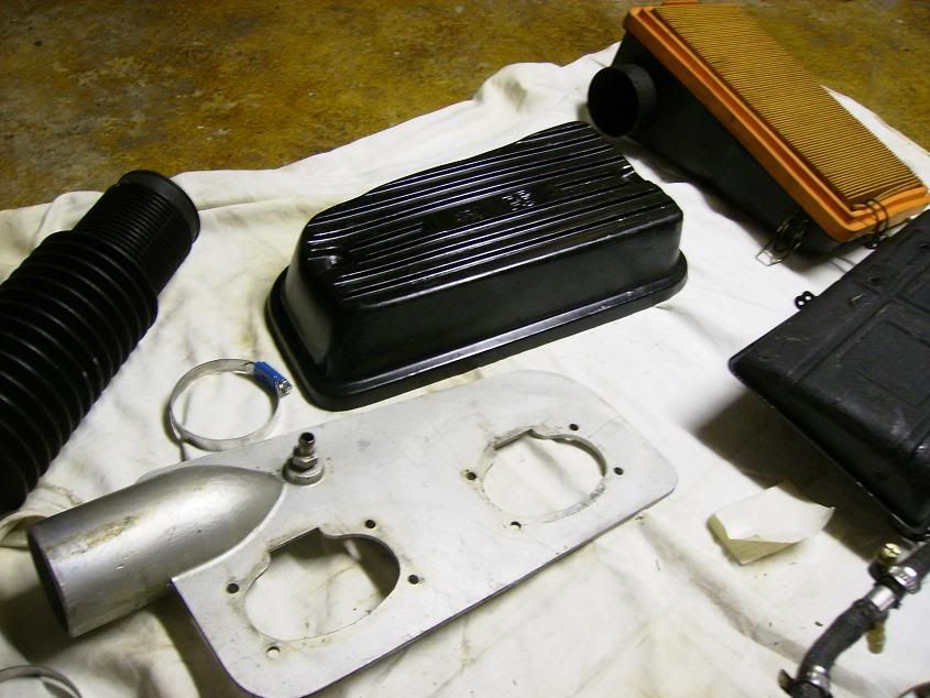

Kyanite Posted June 21, 2009 Author Report Share Posted June 21, 2009 OK ook nog even een kleine sneakpreview van wat er aan zit te komen: Link to comment Share on other sites More sharing options...
Martein Posted June 21, 2009 Report Share Posted June 21, 2009 Hmm.. . dat heb ik eerder gezien... ik zeg 1 ding, Link to comment Share on other sites More sharing options...
Kyanite Posted June 21, 2009 Author Report Share Posted June 21, 2009 Hmm.. . dat heb ik eerder gezien... ik zeg 1 ding, Tsja er was iemand die er een tip over gaf, weet even niet meer wie dat was Link to comment Share on other sites More sharing options...
Hessel Posted June 22, 2009 Report Share Posted June 22, 2009 Ahh gefeliciteerd er komt een tweeling aan Link to comment Share on other sites More sharing options...
