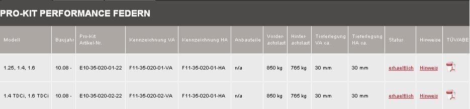

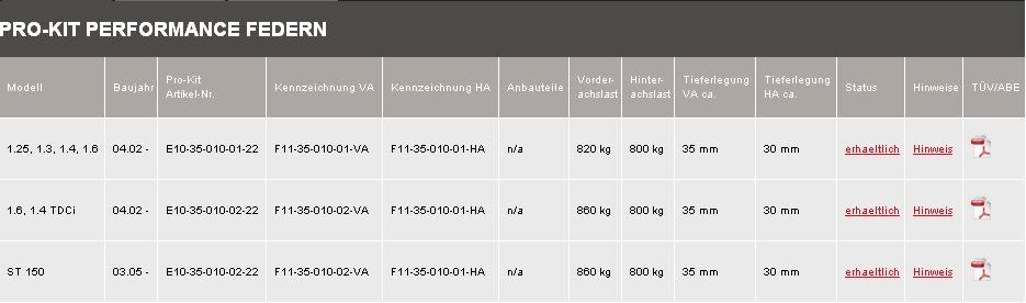

VitroFiesta Posted February 7, 2009 Report Share Posted February 7, 2009 Omdat er regelmatig wat onduidelijkheid bestaat over welke Eibach veren je moet hebben voor welke Fiesta zal ik nog een keer proberen deze onduidelijkheid uit de wereld te helpen. Als eerste voor de Mk6 en Mk6.5: Heb je een 1.25, 1.3, 1.4 of 1.6 benzine, dan heb je de bovenste veren nodig. Dit geldt dus ook voor de 1.6 S/Sport/Ultimate/Rally/Carré benzine. Heb je een 1.4 of 1.6 TDCi, dan heb je de tweede veren nodig. Dit geldt dus ook voor de 1.6 S/Sport/Ultimate/Rally/Carré Diesel. Heb je een 2.0 ST 150 dan heb je de laatste veren nodig. Voor alle duidelijkheid, dit zijn inderdaad dezelfde veren dan voor de 1.4 en 1.6 TDCi. Het verschil tussen de benzine en de diesel modellen heeft te maken met het feit dat de diesels een zwaarder blok hebben, en dus meer asdruk op de voorste as. En dan voor de Mk7: Heb je een 1.25, 1.4 of 1.6 benzine, dan heb je de bovenste veren nodig. Dit geldt dus ook voor de 1.6 S/Sport benzine. Heb je een 1.4 of 1.6 TDCi, dan heb je de tweede veren nodig. Dit geldt dus ook voor de 1.6 S/Sport Diesel. Het verschil tussen de benzine en de diesel modellen heeft te maken met het feit dat de diesels een zwaarder blok hebben, en dus meer asdruk op de voorste as. De Mk7 ST is tot op heden nog niet uit. Beide afbeeldingen afkomstig van Eibach.de Link to comment Share on other sites More sharing options...

sham27 Posted August 25, 2014 Report Share Posted August 25, 2014 Kan iemand mij vertellen of de 'E10-35-020-01-22' veren (MK7 benzinemotoren) ook de juiste veren zijn voor de MK7.5 benzinemotoren? Op internet lijkt dit het geval te zijn, maar erg concreet kan ik dit niet terugvinden. Link to comment Share on other sites More sharing options...
Niek Posted August 18, 2015 Report Share Posted August 18, 2015 Volgens Eibach zelf zijn het de zelfde. Ik ga van een MK7 1.25 naar een MK7.5 1.0 ecoboost en ook daar de zeflde veren. Je kan het hier checken: http://web2.carparts-cat.com/default.aspx?...=413&1260=1 Link to comment Share on other sites More sharing options...
